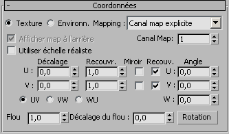

Dans le panneau déroulant Coordonnées, en ajustant les paramètres des coordonnées, vous pouvez déplacer une map par rapport à la surface de l'objet auquel elle est appliquée et obtenir d'autres effets.
Lorsque vous appliquez un bitmap, notamment sous la forme d'un motif de texture, vous avez souvent besoin que ce motif se répète. Cet effet s'appelle recouvrement (comme un sol carrelé). Vous contrôlez le recouvrement directement à partir du panneau déroulant Coordonnées, quelle que soit la map 2D.
Recouvrement d'une map
Le recouvrement est activé dans le cadre du mapping par défaut; cependant, comme l'échelle de la map correspond à celle de l'objet, l'effet de recouvrement n’est visible que si vous décalez les coordonnées UV ou faites pivoter la map. Dans ce cas, les parties de la surface desquelles le bitmap a été retiré sont comblées par d'autres parties de la map. L’objet est recouvert de l'image répétée de la map.

Pour définir le recouvrement :
Dans l'éditeur de matériaux, le champ échantillon est mis à jour pour afficher la valeur de recouvrement que vous avez choisie.
Pour prévisualiser l'effet de recouvrement : Effectuez l'une des opérations suivantes :
1x, 2x, 3x ou 4x. Selon le bouton que vous choisissez, la valeur de recouvrement passe à 1, 2, 3 ou 4 dans le champ échantillon actif, dans les dimensions U et V.

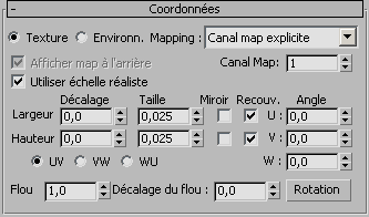

Lorsque cette option est activée, le mapping planaire (Planaire de l'objet XYZ ou avec le modificateur Map UVW) est projeté de façon à être rendu à l'arrière de l'objet. Lorsqu'elle est désactivée, le mapping planaire n’est pas rendu à l'arrière de l'objet. Valeur par défaut : activé.
Cette option est uniquement disponible lorsque l'option Recouvrement est désactivée dans les 2 dimensions. Cet effet est uniquement visible lorsque vous effectuez le rendu de la scène.
Lorsque cette option est activée, la map est appliquée aux objets à l'aide des valeurs réalistes de hauteur et de largeur au lieu des valeurs UV. Valeur par défaut : désactivée pour 3ds Max, activée pour 3ds Max Design.
Lorsque l'option Echelle réaliste est activée, le placement de la texture dépend du coin de la map de texture. C'est pourquoi l'axe avec des objets architecturaux tels que des murs est plus efficace. Lorsque cette option est désactivée, le placement de la texture dépend du centre de la map de texture.
Par exemple, si vous balayez un morceau de marbre de 12” x 8”, puis affectez cette image en tant que map diffuse, vous pouvez taper 12" (ou 1') et 8" pour la largeur et la hauteur. Ceci assure l'exactitude de l'échelle du marbre dans la scène rendu.
