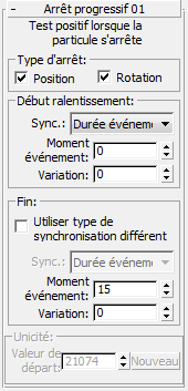

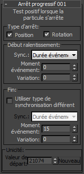

Test Arrêt progressif
Utilisez le test Arrêt progressif pour ralentir puis arrêter les particules. Vous pouvez arrêter leur mouvement linéaire ou de rotation, voire les deux. Vous pouvez synchroniser séparément le ralentissement et l'arrêt selon l'âge de la particule ou le temps que les particules ont passé dans l'événement contenant le test, ou simplement définir un moment spécifique pour chacun. Etant donné qu'Arrêt progressif est un test, vous pouvez l'utiliser pour envoyer chaque particule à l'événement suivant dès qu'elle s'arrête.
Vous pouvez également utiliser l'opérateur Arrêt pour que les particules arrêtent immédiatement leur déplacement ou leur rotation.
Interface
Zone Type d'arrêt
Position
Lorsque cette option est activée, le test porte sur le mouvement linéaire (non rotatif). Valeur par défaut : activé.
Rotation
Lorsque cette option est activée, le test porte sur le mouvement rotatif. Ce type de mouvement est généralement causé par l'opérateur Rotation, mais d'autres opérateurs et tests peuvent également en être la cause, par exemple l'opérateur Aller à rotation. Valeur par défaut : activé.
Zone Début ralentissement
Ces commandes permettent d'indiquer quand les particules doivent commencer à ralentir et le type de synchronisation à utiliser.
Synchronisation
Choisissez dans cette liste déroulante le mode de synchronisation à utiliser pour le début du ralentissement des particules :
  • Temps absolu : utilise le numéro d'image spécifié dans l'animation. Il s'agit du paramètre par défaut.
  • Age des particules : utilise l'âge de chaque particule dans les images.
  • Durée événement : utilise la durée de l'événement courant dans les images.
Temps/Age/Temps évén.
Moment auquel chaque particule doit s'arrêter. Au moment indiqué, la particule cesse de se déplacer et/ou de tourner entièrement et renvoie un résultat positif au test de redirection vers l'événement suivant. L'intitulé du paramètre varie selon l'option de synchronisation choisie (voir plus haut).
Variation
Nombre d'images selon lequel le temps d'arrêt peut varier de façon aléatoire.
Zone Fin
Par défaut, la synchronisation de l'arrêt complet utilisée par le test Arrêt progressif est identique à celle utilisée dans la zone Début ralentissement, mais vous pouvez utiliser ces commandes pour définir une autre synchronisation.
Synchronisation différente
Lorsque cette option est activée, vous pouvez choisir une synchronisation dans la liste déroulante de cette zone. Lorsqu'elle est désactivée, la synchronisation est identique à celle spécifiée dans la zone Début ralentissement (voir plus haut). Cette option est désactivée par défaut.
Synchronisation
Choisissez dans cette liste déroulante le mode de synchronisation à utiliser pour l'arrêt complet des particules :
Moment auquel chaque particule doit s'arrêter. Au moment indiqué, les particules arrêtent de se déplacer et/ou de tourner entièrement et donnent un résultat positif au test de redirection vers l'événement suivant. L'intitulé du paramètre varie selon l'option de synchronisation choisie (voir plus haut).
Variation
Unicité
Permet de rendre aléatoire la variation Temps/Age/Moment événement. Utilisez le paramètre Valeur de départ pour spécifier une valeur de randomisation.
Nouveau
Cliquez sur ce bouton pour générer une nouvelle valeur de départ à l'aide d'une formule de randomisation.
