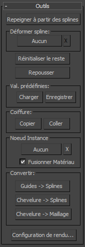

Interface
Repeigner à partir des splines Spline de déformation Réinitialiser le reste Repousser Valeurs prédéfinies Coiffure Noeud instance Convertir Paramètres de rendu
Cliquez sur une zone de groupe de l'image pour afficher la description des paramètres correspondants.
Permet d'utiliser un objet spline pour appliquer un style à la chevelure/au pelage. Cliquez sur ce bouton et sélectionnez un objet constitué de courbes spline. Les courbes se transforment en guides et chaque guide du maillage de croissance sélectionné se remplit d'une réplique de la courbe la plus proche.

Groupe Déformer spline
La déformation de spline vous permet de coiffer ou d'animer une chevelure en lui donnant la forme d'une spline.
Choisir
Cliquez sur la spline à utiliser pour déformer la chevelure, puis cliquez sur la spline dans une fenêtre, ou appuyez sur H et sélectionnez la spline à partir de la boîte de dialogue Choisir objet.
Lorsqu'aucune spline n'est sélectionnée, l'étiquette de ce bouton est "Aucun". Si la spline est en cours d'utilisation, l'étiquette du bouton est le nom de la spline sélectionnée.
La déformation s'applique à tous les guides de chevelure en une seule fois : lorsque les splines sont actives, les guides sont "verrouillés" sur la spline et le déplacement d'un point de celle-ci entraîne le déplacement des guides situés à proximité. Toutefois, la base de la spline (le point où elle s'attache à la tête, par exemple) ne peut pas être déplacée. Si vous déformez la spline près de la base du guide, la spline s'éloigne de la base, car celle-ci est fixe et ne peut subir de déformation.
Permet d'effectuer une moyenne des guides à l'aide des liens du maillage de croissance.

Repousser
Permet de supprimer la définition du style, de rétablir l'état par défaut de la chevelure/du pelage et de conserver tous les paramètres courants du groupe de fonctions Modifier.

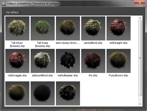

Zone Presets (Valeurs prédéfinies)
Permet de charger et d'enregistrer les valeurs prédéfinies de la chevelure/du pelage. Chaque jeu de valeurs contient tous les paramètres courants du groupe de fonctions Modifier (sauf ceux d'affichage), mais pas la définition du style.
Charger
Ouvre la boîte de dialogue des valeurs prédéfinies de la chevelure/du pelage, qui contient une liste de ces valeurs sous forme d'échantillons nommés. Pour charger un jeu de valeurs, cliquez deux fois sur son échantillon. Plusieurs valeurs prédéfinies sont fournies avec 3ds Max.
Boîte de dialogue des valeurs prédéfinies Hair And Fur
Enregistrer
Permet de créer un nouveau jeu de valeurs prédéfinies. Vous devez entrer son nom. Une fois le nom spécifié, l'échantillon fait l'objet d'un rendu, comme l'indique un message dans la barre d'état. Vous pouvez abandonner la création du jeu en cliquant sur le bouton Annuler de la barre d'état pendant le rendu. Si vous entrez le nom d'un jeu existant, vous devez confirmer son remplacement.

Zone Noeud instance
Permet de spécifier un objet à utiliser comme géométrie personnalisée. La géométrie de la chevelure/du pelage n'est pas instanciée à partir de l'objet source, mais tous les éléments des cheveux créés sont des instances les uns des autres, pour économiser de la mémoire.

Conversion de groupe
Utilisez ces commandes pour convertir les guides ou l'objet chevelure/pelage généré par le modificateur Chevelure/pelage en des objets 3ds Max que vous pouvez manipuler directement.
Guides -> Splines
Permet de copier tous les guides dans un seul nouvel objet spline. Les guides d'origine sont conservés.
Chevelure -> Splines
Permet de copier tout l'objet cheveux dans un seul nouvel objet spline. L'objet source est conservé.
Chevelure -> Maillage
Permet de copier tout l'objet chevelure/pelage dans un seul nouvel objet maillage. L'objet source est conservé.
Paramètres de rendu
Ouvre le groupe de fonctions et panneau déroulant Effets et permet d'ajouter un effet de rendu Chevelure/pelage à la scène, s'il n'en existe pas.
Remarque : Les paramètres de l'effet de rendu Chevelure/pelage sont globaux. Ainsi, même si vous cliquez sur Paramètres de rendu pour d'autres modificateurs Chevelure/pelage, vous obtenez les mêmes paramètres.
