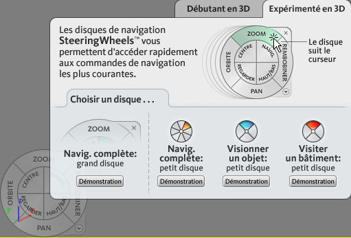

La roue de navigation intégrale
Bulle Premier contact
Par défaut, le disque de navigation est inactif au démarrage. Toutefois, si vous activez l'option Toujours afficher la roue au démarrage, la roue est "épinglée" au démarrage dans le coin inférieur gauche de la fenêtre Perspective. Elle ne suit pas le curseur et, lorsque vous placez celui-ci sur la roue, la bulle Premier contact de SteeringWheels s'ouvre. La bulle Premier contact est une présentation de l'utilité des roues et de la manière dont vous pouvez les utiliser.
