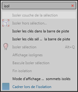

Lorsque vous choisissez cette option dans le menu d'aide ou appuyez sur la touche X, une petite boîte de dialogue s'affiche à l'emplacement du curseur. (X n'ouvre pas la boîte de dialogue lorsque un menu est ouvert.)
Cette boîte de dialogue vous permet de rechercher des actions par leur nom. Les actions sont les commandes qui s'affichent par nom dans la boîte de dialogue Personnaliser interface utilisateur. Certaines fonctions du panneau de commandes ne sont pas disponibles dans cette boîte de dialogue.
Lorsque vous entrez une chaîne, la boîte de dialogue affiche la liste des actions dont le nom contient le texte que vous avez saisi. Lorsque vous choisissez une action dans cette liste, celle-ci est appliquée (à condition qu'elle soit valide par rapport à l'état courant de la scène), puis la boîte de dialogue disparaît.

La boîte de dialogue affiche une liste d'actions dont le nom correspond à la chaîne.
