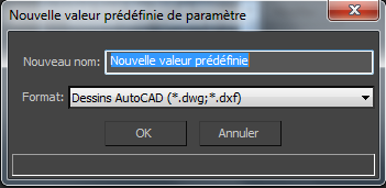

Pour créer une nouvelle valeur prédéfinie :
Dans le groupe de fonctions Valeurs prédéfinies du Gestionnaire de liaisons de fichier, cliquez sur Nouveau.
Remarque : Nouveau est uniquement disponible si aucune valeur prédéfinie n'est sélectionnée.
Dans la boîte de dialogue Nouvelle valeur prédéfinie de paramètre, entrez le nom correspondant à votre valeur prédéfinie.
Sélectionnez le format que vous souhaitez utiliser : AutoCAD, Revit ou Autodesk FBX.
Cliquez sur OK.
Une nouvelle valeur prédéfinie est créée avec les paramètres par défaut.
Remarque : Après avoir créé une valeur prédéfinie, vous pouvez modifier ses paramètres en cliquant sur Modifier.

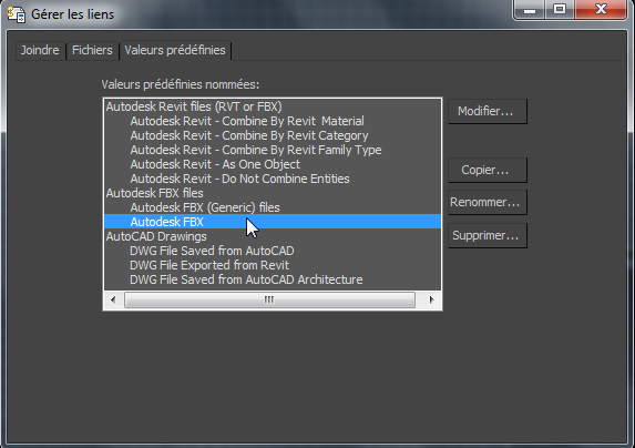

Pour copier une valeur prédéfinie :
Dans le groupe de fonctions Valeurs prédéfinies du Gestionnaire de liaisons de fichier, choisissez une valeur prédéfinie nommée.
Cliquer sur Copier.
Remarque : Copier est uniquement disponible si une valeur prédéfinie est sélectionnée.
Dans la boîte de dialogue Nouvelle valeur prédéfinie de paramètre, renommez la valeur prédéfinie et cliquez sur OK.
Une nouvelle valeur prédéfinie est créée, avec les mêmes paramètres que la valeur prédéfinie sélectionnée.
Remarque : Si vous ne renommez pas la valeur prédéfinie, la commande est annulée.
