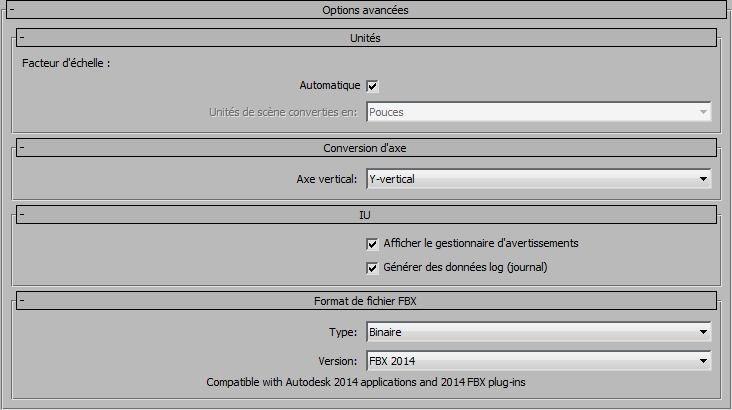

Le panneau déroulant Options avancées contient notamment des options supplémentaires permettant de modifier le comportement par défaut du plug-in. Dans la plupart des cas, il n'est pas nécessaire de modifier ces options pour que l'exportation réussisse. La section comporte également des paramètres supplémentaires propres au type de fichier Collada.
Le panneau déroulant suivant inclut les paramètres d'unité des fichiers exportés.
Activez l'option Automatique si vous souhaitez que le Plug-in FBX 3ds Max identifie et définisse automatiquement les unités du fichier de destination afin qu'elles correspondent aux unités de l'application hôte.
Lorsque vous activez l'option Automatique, l'option Unités de scène converties en est désactivée, bien qu'elle affiche l'unité résolue et le facteur d'échelle. Si vous désactivez l'option Automatique, l'option Unités de scène converties en devient disponible.
Lorsque l'option Automatique est active, les unités de fichier correspondent aux unités système et le plug-in n'applique aucune conversion. Le facteur d'échelle affiché dans ce cas est 1.0.

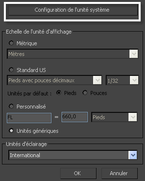

Le plug-in détermine les unités par défaut en se reportant à l'échelle des unités système dans la boîte de dialogue Configuration des unités système de 3ds Max.
Menu de personnalisation de 3ds Max
Lors de l'exportation, le plug-in n'applique aucune échelle par défaut tant que les unités système et exportation correspondent. Cela produit un facteur d'échelle de 1.0.

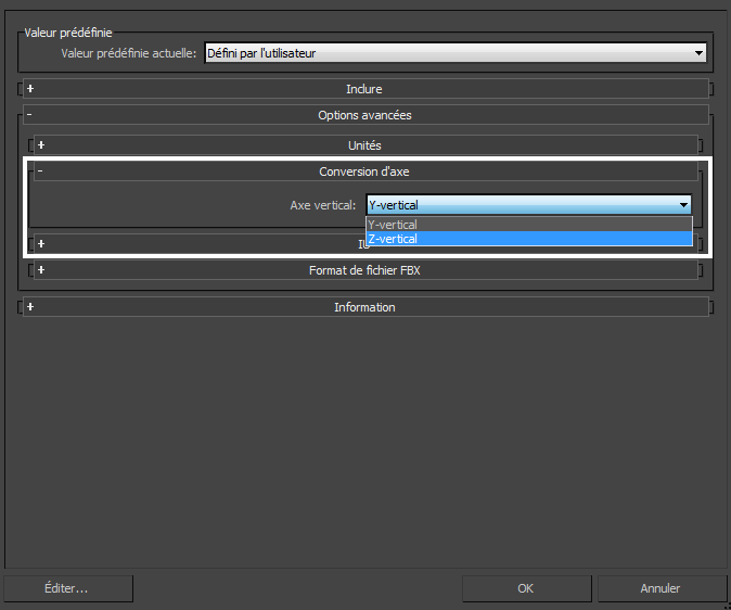

Les plug-ins d'exportation FBX possèdent deux options pour la conversion des axes : Y-vertical et Z-vertical.
Lorsque vous utilisez la valeur prédéfinie d'Autodesk Médias et divertissement, le Plug-in FBX 3ds Max procède à l'exportation à l'aide de l'axe vertical Y.
Vous pouvez exporter votre scène sur un axe Z si l'application de destination ne prend pas en charge un axe Y univers et ne peut pas convertir l'axe Y univers de votre scène.
Ces options vous permettent d'afficher les options de l'IU, telles que l'affichage ou le masquage du gestionnaire d'avertissements.
Vous pouvez personnaliser ces options d'affichage, les enregistrer comme nouvelles valeurs prédéfinies, et partager ce fichier de valeurs prédéfinies. Voir Editer/Enregistrer une valeur prédéfinie pour plus d'informations.
Cette option permet de désactiver la boîte de dialogue Avertissements et erreurs qui apparaît pendant l'exportation. Le gestionnaire d'avertissement est activé par défaut.
Désactivez l'option Générer les données log (journal) si vous ne souhaitez pas que le journal contienne des informations d'erreur et d'avertissement. Cependant, si vous désactivez cette option, l'exportateur/importateur FBX enregistre le nom du fichier et l'horodatage dans le fichier journal, mais n'intègre pas les données d'erreur et d'avertissement.

Cette section vous permet de déterminer le format de votre fichier FBX.
Enregistrez votre fichier FBX sous l'un de ces deux types : binaire ou ASCII. Tandis que le format binaire représente le format normal des fichiers FBX, les fichiers ASCII vous offrent une version en texte brut, qui vous permet d'effectuer des recherches dans le fichier et d'y retrouver des informations.

Développez le menu Version FBX pour sélectionner une version FBX.
Le tableau suivant répertorie les différentes versions disponibles à sélectionner à partir de l'exportateur FBX.
