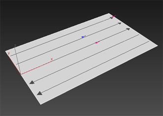

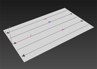

Choisissez une option pour définir le mouvement global des piétons sur le flux et la direction des voies. Le second paramètre est indiqué par des flèches aux extrémités de chaque voie. Chaque description comprend une illustration d'un flux court, créé de gauche à droite, affichant les résultats sur les directions de chaque voie.
  • Avancer
    Toutes les voies se déplacent dans la direction dans laquelle le flux a été créé, du début à la fin.
  • Serrer droite (valeur par défaut).
    Les piétons serrent à droite dans la direction dans laquelle ils marchent.
  • Tresser droite
    Alterne les directions de déplacement des voies adjacentes, avec la voie la plus à droite avançant dans la même direction que lors de la création du flux.
  • Tresser gauche
    Alterne les directions de déplacement des voies adjacentes, avec la voie la plus à droite avançant dans la direction opposée à celle utilisée lors de la création du flux.
