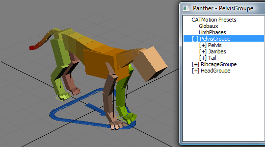

Un HubGroup n'est pas un élément à part entière. Il s'agit plutôt d'un sous-ensemble de l'ossature utilisé pour organiser les composants de l'ossature. Un HubGroup comprend un moyeu, ses membres et les queues.
Vous pouvez observer des HubGroups en présence d'une hiérarchie d'ossature CAT, comme la Editeur CATMotion. Le nom HubGroup commence par le nom du moyeu suivi de " Group " ; par exemple, RibcageGroup.
PelvisGroup de l'ossature Panther
