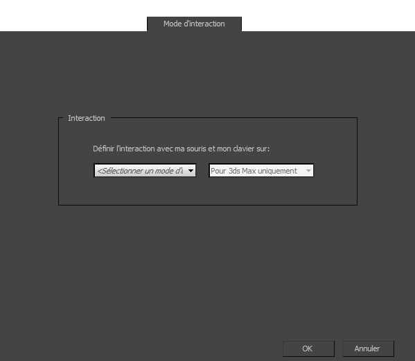

Dans le groupe de fonctions Mode d'interaction de la boîte de dialogue Préférences, vous pouvez indiquer si le comportement des raccourcis clavier et de la souris correspond aux versions antérieures de 3ds Max ou d'Autodesk Maya.
Des paramètres de personnalisation spécifiques pour la souris et les raccourcis clavier sont disponibles dans la boîte de dialogue Personnaliser interface utilisateur
groupe de fonctions Souris et groupe de fonctions Clavier. Lorsque vous modifiez le mode d'interaction avec ce groupe de fonctions, les paramètres des deux autres groupes de fonctions changent également.
Le fichier 3dsmax.ini enregistre le mode que vous choisissez, ce dernier est donc conservé d'une session de 3ds Max à l'autre.
