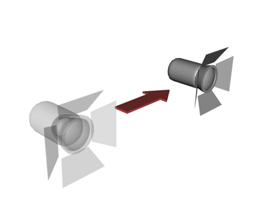

Pour effectuer une translation de lumière :
Le bouton est mis en surbrillance lorsqu'il est activé.
Pour une lumière cible, la lumière et sa cible se déplacent parallèlement au plan de vue, qui est perpendiculaire à la ligne le long de laquelle la lumière est dirigée.
Pour une lumière libre, la lumière se déplace dans son plan XY local. La lumière est toujours dirigée le long de son axe Z local.
