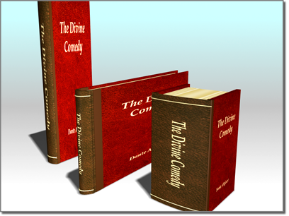

Le bouton Sélection et échelle non uniforme, accessible via l'icône déroulante Sélection et échelle, permet une mise à l'échelle non uniforme des objets selon la contrainte d'axe active.
L’option Echelle non uniforme permet de modifier les proportions en utilisant des valeurs différentes pour les différents axes.
