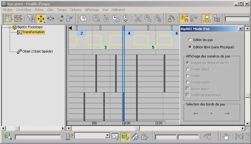

Conversion d'une période de suspension en mode libre :
  1. Créez une animation en mode Pas avec au moins une période de suspension et activez les pas. La méthode la plus simple pour créer un modèle de pas avec une période de suspension est décrite dans la rubrique Création de pas automatique.
  2. Accédez à la vue piste en choisissant le menu Editeurs de graphiques Vue piste - Feuille d'expo dans le menu de 3ds Max.
  3. Développez l'affichage des clés de pas pour le bipède.

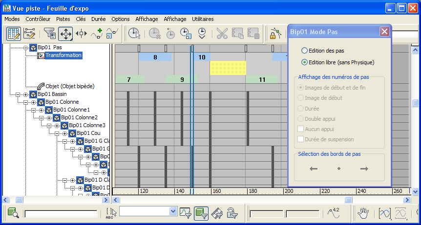

  4. Cliquez avec le bouton droit dans la zone d'affichage des clés de pas. La boîte de dialogue Mode pas s'affiche.
  5. Dans la boîte de dialogue Mode pas, activez l'option Edition libre (sans Physique).
    Un rectangle jaune évidé apparaît dans chaque période de suspension à l'intérieur de la vue piste.
  6. Dans l'affichage des clés de pas de la vue piste, cliquez à l'intérieur du rectangle jaune de la période de suspension pendant laquelle vous voulez neutraliser la gravité. Le rectangle jaune est rempli, signe que la dynamique verticale est neutralisée pendant cette période.
  7. Exécutez l'animation. Le bipède utilise la dynamique verticale pendant tous les mouvements basés sur des pas, excepté pendant la période libre.

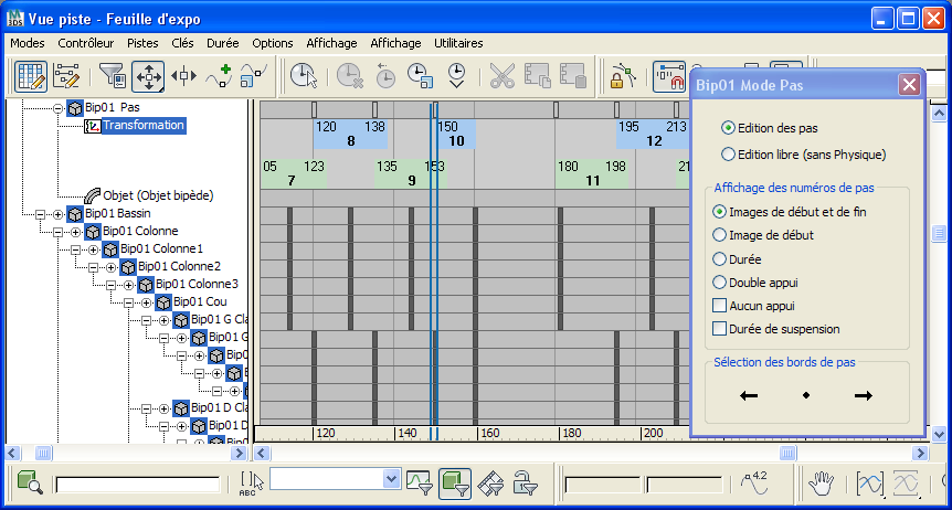

    Remarque : si vous activez les pas après avoir configuré une période libre entre des pas, le bipède risque de sauter des pas à une extrémité de la période libre. C'est pourquoi vous devez activer les pas avant de configurer une période libre.
  8. Pendant la période libre, animez le bipède et définissez des images clés à votre convenance.
    Pour modifier la synchronisation des pas après la création d'une période libre, vous devez choisir l'option Edition des pas dans la boîte de dialogue Mode pas.
