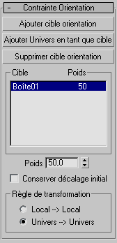

Une fois que vous avez affecté une contrainte Orientation, vous pouvez accéder aux propriétés de celle-ci à partir du panneau déroulant Contrainte Orientation du groupe de fonctions Mouvement. Ce panneau déroulant vous permet d'ajouter et de supprimer des cibles, d'affecter des poids, d'attribuer et d'animer des valeurs de poids de cible, et d'ajuster d'autres paramètres associés.
Remarque : Lorsque vous affectez une contrainte Orientation à partir du menu Animation, 3ds Max attribue un contrôleur Liste Rotation à l'objet. La liste du panneau déroulant Liste Rotation contient la contrainte Orientation, qui est la contrainte que vous avez affectée. Pour afficher le panneau déroulant Contrainte Orientation, cliquez deux fois sur la contrainte Orientation dans la liste.
Ajouter cible Orientation
Permet d'ajouter de nouveaux objets cibles qui influencent l'objet contraint.
Ajouter Univers en tant que cible
Aligne l'objet contraint le long de l'axe univers. Vous pouvez mesurer l'influence de la cible univers sur l'objet contraint comme vous le feriez avec n'importe quel autre objet cible.
Supprimer cible Orientation
Supprime des cibles. Une fois supprimée, la cible n'influence plus l'objet contraint.
[Liste Cible]
Affiche les cibles et leur poids.
Poids
Affecte et anime les valeurs de poids pour chaque cible.
Conserver décalage initial
Préserve l'orientation d'origine de l'objet contraint. Lorsque vous désactivez la case à cocher Conserver décalage initial, l'objet est automatiquement ajusté en fonction de l'orientation de sa ou ses cibles. Cette option est désactivée par défaut.
Groupe Règle de transformation
Lorsqu'une contrainte d'orientation est appliquée à un objet qui fait partie d'une hiérarchie, cette option détermine si la contrainte d'orientation utilisera la transformation du noeud local ou la transformation du parent.
  • Local –>LocalSi cette option est sélectionnée, la transformation du noeud local est utilisée pour la contrainte d'orientation.
  • Univers –>UniversSi cette option est sélectionnée, la transformation du parent ou de l'univers sera appliquée au lieu de la transformation du noeud local.
