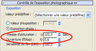

Lorsque vous élaborez des scènes dans 3ds Max, il est nécessaire de tester différents paramètres de vitesse d'obturation et d'ouverture pour obtenir des conditions d'éclairage appropriées.
3ds Max propose différentes valeurs d'exposition prédéfinies conçues pour des conditions spécifiques. Vous pouvez alors régler votre exposition en ajustant manuellement la vitesse d'obturation et l'ouverture, selon vos besoins.
Les trois illustrations suivantes montrent le résultat de différents réglages d'exposition sur une scène identique.
Scène correctement exposée : vitesse d'obturation 1/500 s, ouverture f8.
Scène sous-exposée : vitesse d'obturation 1/1000 s, ouverture f16.
Scène surexposée : vitesse d'obturation 1/100 s, ouverture f5,6.
