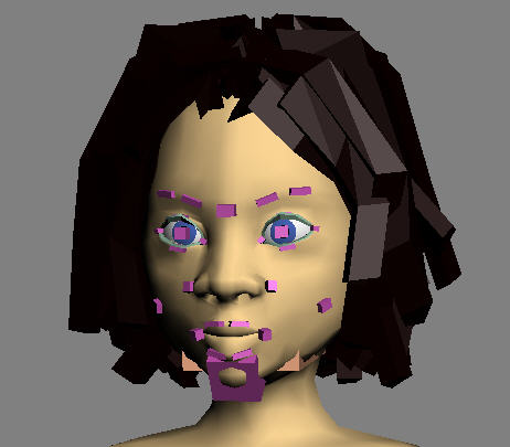

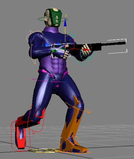

Os supplémentaires
Les structures supplémentaires sont des structures que vous pouvez ajouter à toutes les autres structures de CAT, quelle qu'en soit la raison. Vous pouvez utiliser des os supplémentaires pour l'ossature, la respiration et l'animation du visage, des armes, des cannes de marche, etc.
