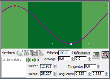

Balancement
Le Balancement détermine la rotation du bras vers l'avant ou vers l'arrière, parallèlement au corps.

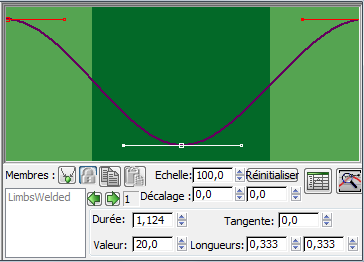

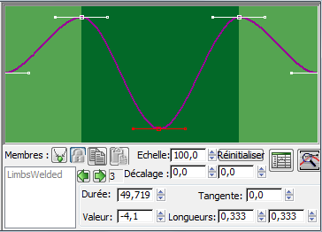

Courbure
La Courbure détermine dans quelle mesure les bras fléchissent au niveau du coude.
Conseil : Vous devrez probablement modifier les deux noeuds pour vous assurer que le coude se plie correctement. Par exemple, avec un humain, le noeud 1 peut avoir une valeur de -64 et le noeud 2 une valeur de 24.
