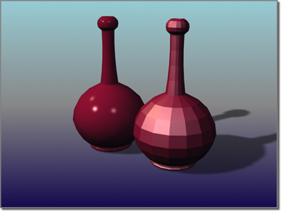

L'ombrage facette donne un ombrage constant sur chaque facette ou surface coplanaire de l'objet. Le résultat ressemble à un ombrage dit "plat", à ceci près qu'il produit des reflets spéculaires.
Le vase de droite utilise un matériau à facettes.
Activez le mode A facettes pour donner des reflets à votre géométrie sans devoir modifier de façon explicite les groupes de lissage dans l'objet à l'aide du Modificateur Editer maillage.
Les matériaux Standard et Lancer de rayons disposent tous deux d'une bascule à facettes.
