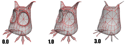

Résultats de différents paramètres de Seuil de soudage sommet

Seuil
La distance, en unités de scène, dans laquelle les sommets sont automatiquement associés. Les sommets les plus éloignés de cette valeur ne sont pas soudés. Valeur par défaut = 0,1.
Remarque : Plus la valeur de seuil est élevée, plus le nombre de sommets soudés est grand, ce qui supprime les faces et les détails plus petits. Si le seuil est trop élevé, le maillage commence à se déformer.
Un paramètre de seuil de 5,5 supprime tous les détails et rend le modèle méconnaissable.
