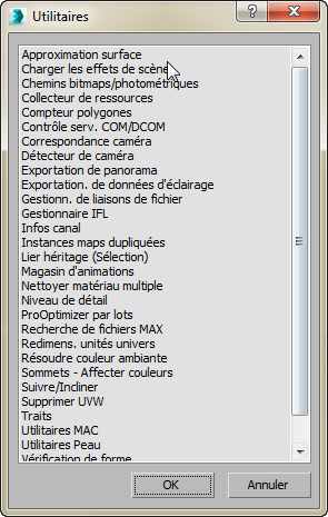

Boîte de dialogue Utilitaires
Cette boîte de dialogue répertorie tous les utilitaires qui n'apparaissent pas encore dans le jeu de boutons courant du panneau déroulant Utilitaires.
Procédures
Pour lancer un utilitaire apparaissant dans la boîte de dialogue Utilitaires, procédez de l'une des manières suivantes :
  1. Sélectionnez un utilitaire dans la liste, puis cliquez sur OK.
  2. Cliquez deux fois sur le nom de l'utilitaire.
