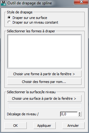

Permet de draper des objets forme sur une surface.
Cet outil est particulièrement utile lors de la modification des formes 2D importées qui doivent être drapées sur la surface d'une route pour appliquer la géométrie de marquage au sol.
Zone Style de drapage
Choisissez si vous souhaitez draper les objets forme sélectionnés sur une surface sélectionnée ou au-dessus d'un niveau ou d'une élévation spécifiés.
Groupe Sélectionner les formes à draper
Vous pouvez sélectionner une ou plusieurs formes.
- [liste forme]
- Affiche la liste des formes que vous avez sélectionnée.
- Choisir la forme à partir de la fenêtre
- Cliquez dessus pour l'activer, puis sélectionnez une forme dans la fenêtre.
- Sélectionner les formes par nom
- Cliquez sur ce bouton pour afficher une boîte de dialogue Sélectionner les formes par nom (similaire à Sélectionner objets), où vous pouvez les sélectionner dans une liste de formes.
Zone Sélectionner la surface/le niveau
- Choisir une surface à partir de la fenêtre
- Cliquez sur cette option pour l'activer, puis cliquez pour sélectionner la forme dans une fenêtre.
- [Nom de la surface]
- Lorsque vous utilisez l'option drapage de surface, le nom de la surface s'affiche.
- Décalage de niveau/vertical constant
- Lorsque l'option niveau constant est activée, elle définit la valeur du niveau. Lorsque l'option drapage de surface est activée, elle définit le décalage vertical pour les formes drapées.
