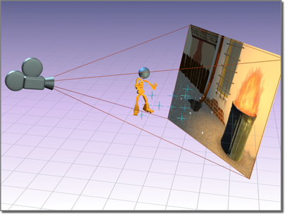

    Caméra réelle filmant une scène (les points blancs représentent les points de détection).

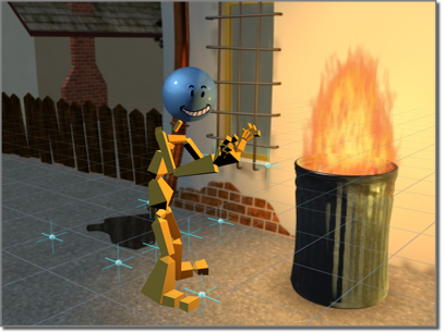

    Séquence obtenue à suivre et à utiliser en arrière-plan.

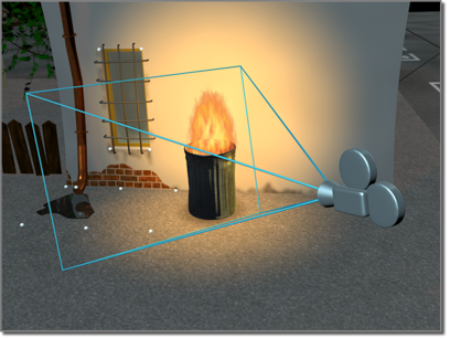

    Après la détection des caméras, la géométrie de la scène (le personnage) correspond à l'arrière-plan filmé.
