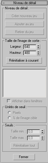

Interface
Zone Niveau de détail
Permet de créer un nouveau jeu Niveau de détail et d'ajouter ou de supprimer des objets du jeu courant.
Créer nouveau jeu
Cliquez sur ce bouton pour créer un nouveau jeu Niveau de détail en fonction de l'objet composé sélectionné.
Ajouter au jeu
Permet d'ajouter un objet au jeu Niveau de détail. Vous devez commencer par attacher l'objet que souhaitez ajouter à l'objet composé. Pour ajouter un objet au jeu, utilisez la fonction Aligner pour centrer l'objet par rapport à l'objet composé. Sélectionnez l'objet à ajouter au jeu, puis choisissez la commande Attacher du menu Groupe et cliquez sur l'objet composé. Cliquez sur le bouton Ajouter au jeu, puis sur l'objet que vous souhaitez ajouter au jeu.
Retirer du jeu
Cliquez sur ce bouton pour supprimer du jeu courant l'objet sélectionné dans la liste. L’objet est alors visible dans les fenêtres, mais il fait encore partie du jeu. Pour supprimer l'objet du groupe, choisissez le menu Groupe Ouvrir, sélectionnez l'objet à supprimer, puis choisissez le menu Groupe Détacher. Sélectionnez à nouveau l'objet du groupe, puis le menu Groupe Fermer.
Zone Taille de l'image de sortie
Largeur/Hauteur
Lorsque vous ouvrez l'utilitaire Niveau de détail, ces paramètres sont définis en fonction de la taille de sortie de rendu courante. A l'aide des champs à double flèche, vous pouvez changer ces paramètres en indiquant une autre résolution. Lorsque vous modifiez la taille de l'image cible alors que l'option % de l'image cible est sélectionnée, les valeurs de la zone Seuils changent également.
Réinitialiser à courant
Cliquez sur ce bouton pour réinitialiser ces deux paramètres afin qu'ils correspondent de nouveau à la taille de sortie de rendu courante.
[fenêtre de liste]
Affiche tous les objets du groupe par degré de complexité, en commençant par l'objet le moins complexe. Les nombres affichés à gauche des noms d'objets correspondent aux valeurs de seuil indiquant la taille qu'auront les objets dans le rendu de la scène. Cette taille est définie en pixels ou correspond à un pourcentage de l'image cible. Le type d'unité utilisé est déterminé dans la zone Unités de seuil.
Afficher dans fenêtres
Affiche dans la fenêtre l'objet sélectionné dans la zone de liste. Il n'est possible d'afficher dans les fenêtres qu'un seul objet du groupe à la fois. Par défaut, l'objet le moins complexe est affiché. Cependant, vous pouvez afficher les autres objets en les sélectionnant dans la liste et en activant cette option. Lorsque vous cliquez deux fois dans la liste sur le nom de l'objet, vous réalisez la même fonction.
Zone Unités de seuil
Les options de cette zone vous permettent de choisir entre deux types d'unités de seuil. Le fait de passer de l'une à l'autre de ces options change uniquement la méthode qui servira à définir les valeurs de seuil, mais ne modifie en rien l'effet.
  • PixelsLes valeurs de seuil sont déterminées en spécifiant la taille maximale de l'image en pixels (mesurée en diagonale). Utilisez cette option pour définir les seuils de transfert en utilisant des valeurs absolues et non des valeurs relatives.
  • % de l'image cibleSi cette option est sélectionnée, les valeurs de seuil sont calculées en fonction du pourcentage de la taille de l'image (mesurée en diagonale) par rapport à la taille du rendu.
Zone Seuils
Taille min./Taille max.
Permet de définir la taille minimale de l'objet avant que celui-ci ne soit remplacé par l'objet le moins complexe et sa taille maximale avant qu'il ne soit remplacé par l'objet le plus complexe. Les valeurs de ces deux paramètres varient en fonction du type d'unité de seuil sélectionné. Les valeurs de seuil par défaut sont calculées de façon à ce que la taille de l'objet le plus complexe soit égale à la taille de l'image de sortie. Les autres valeurs de seuil sont définies en utilisant un algorithme basé sur le rapport du nombre de faces entre chaque objet. Cet algorithme considère que toutes les faces sont de la même taille, et il définit les seuils de sorte que les faces conservent la même taille à l'écran. En principe, ceci garantit une bonne transition, mais vous pouvez personnaliser les valeurs de seuil. Il y a corrélation entre les valeurs de seuil des différents objets, si bien que toute modification de la taille minimale d'un objet entraînera la modification de la taille maximale de l'objet suivant.
Réinitialiser tout
Cliquez sur ce bouton pour réinitialiser les valeurs de seuil de tous les objets de la liste en utilisant l'algorithme précédemment décrit.
Conseil : l'utilitaire Niveau de détail peut servir à créer des objets qui affichent une géométrie très simple dans les fenêtres, tout en affichant une géométrie complexe dans la scène rendue. Créez un objet composé Niveau de détail comportant seulement deux objets : un objet complexe et un objet simple. Sélectionnez l’objet simple dans la fenêtre puis, dans la zone Seuils, définissez sa taille min. et sa taille max. à 0. Cette procédure affiche l’objet simple dans les fenêtres, mais l’objet complexe restera affiché dans la scène rendue, quelle que soit sa taille apparente.
Fermer
Ce bouton permet de fermer l'utilitaire.
