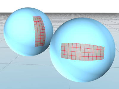

Par exemple, vous pouvez appliquer un modificateur Sélection du patch, sélectionner une ligne de patchs dans une sphère de patch, puis appliquer un modificateur Supprimer patch pour supprimer ces patchs. Pour annuler la suppression, retirez le modificateur Supprimer patch.
Supprimez le patch utilisé pour ôter les sections d'une sphère de patch.
Exemple : suppression d'un patch dans une sphère :
