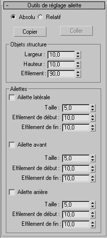

Panneau déroulant Outils de réglage ailette
Les contrôles du panneau déroulant Outils de réglage ailette permettent d'ajuster certains aspects de la géométrie des structures, dont les ailettes.
Interface
Absolu
Définit les paramètres d'ailette en tant que valeurs absolues. Utilisez cette option pour définir des valeurs d'ailette identiques pour toutes les structures sélectionnées.
Relatif
Définit des paramètres d'ailette relatifs aux valeurs actuelles. Utilisez cette option pour conserver la correspondance des tailles entre des structures possédant des ailettes de tailles différentes.
Copier
Copie les paramètres de structure et de l'ailette pour la structure sélectionnée, en préparation du collage vers une autre structure via l'option Coller.
Coller
Colle les paramètres de structure et d'ailette copiés dans la structure sélectionnée.
Zone Objets structure
Largeur
Définit la largeur de la structure.
Hauteur
Définit la hauteur de la structure.
Effilement
Ajuste l'effilement de la forme de la structure. Un effilement de 0 produira une structure en forme de boîte. Des valeurs élevées ont pour effet de resserrer la structure à l'emplacement où elle rejoint sa structure enfant, tandis que des valeurs faibles élargissent cette extrémité de la structure.
Zone Ailettes
Ailette latérale
Ajoute des ailettes latérales aux structures sélectionnées.
  • Taillecontrôle la taille de l'ailette.
  • Effilement de débutcontrôle l'effilement de début de l'ailette.
  • Effilement de fincontrôle l'effilement de fin de l'ailette.
Ailette avant
Ajoute des ailettes avant aux structures sélectionnées.
Ailette arrière
Ajoute des ailettes à l'arrière des structures sélectionnées.
