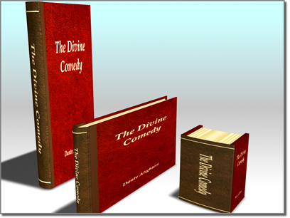

L'outil Sélectionner et écraser est utile pour créer plusieurs phases de l'animation sur le principe de l'écrasement/étirement fréquemment utilisé dans les dessins animés.
L’option Ecraser met à l'échelle deux axes dans des directions opposées, conservant ainsi le volume d'origine de l'objet
