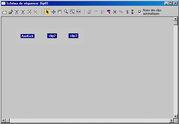

  5. Dans la barre d'outils de la boîte de dialogue Schéma de séquence, cliquez sur (Créer un clip).
  6. Cliquez à plusieurs reprises dans la boîte de dialogue Schéma de séquence.
    Les icônes des clips s'affichent dans le schéma de séquence sous les noms clip 1, clip 2 et ainsi de suite.

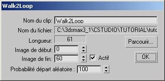

  7. Dans la barre d'outils du schéma de séquence, cliquez sur le bouton Sélectionner (Clip/Transition).
  8. Avec le bouton droit de la souris, cliquez sur un clip dans la fenêtre.
    3ds Max ouvre une boîte de dialogue de clip.
  9. Dans la boîte de dialogue de clip, cliquez sur Parcourir. Vous pouvez ensuite choisir le fichier BIP de votre choix dans la boîte de dialogue de sélection.
  10. Vous pouvez également définir les valeurs Image début et Image fin.
  11. Cliquez sur OK.
    L'icône sélectionnée affiche le nom du clip dans le schéma de séquence ; ce clip peut maintenant être utilisé pour créer le script.

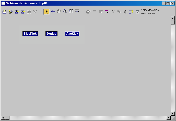

Création de plusieurs clips dans le schéma de séquence :
  1. Dans le panneau déroulant Séquence, cliquez sur (Afficher graphique) pour afficher le Schéma de séquence.
  2. Dans la barre d'outils de la boîte de dialogue Schéma de séquence, cliquez sur (Création de clips multiples).
    Cette boîte de dialogue vous permet de choisir l'emplacement de vos fichiers BIP.
  3. Sélectionnez plusieurs clips dans la boîte de dialogue de sélection tout en maintenant la touche enfoncée.
    Les clips que vous avez sélectionnés apparaissent dans la fenêtre Schéma de séquence.
