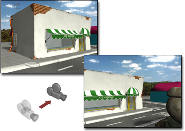

Translation caméra déplace la caméra parallèlement au plan de la vue.
Translation caméra
Pour une caméra cible, le glissement de la souris déplace la caméra et la cible parallèlement à la vue caméra.

  3. Faites glisser le curseur pour déplacer la caméra et sa cible.
    La caméra et sa cible se déplacent parallèlement au plan de vue, qui est perpendiculaire à la ligne de visée de la caméra.
