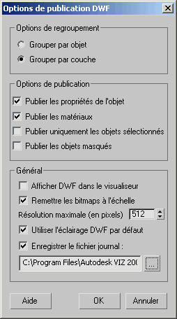

Boîte de dialogue Options de publication DWF
Zone Options de regroupement
  • Grouper par objetLorsque cette option est activée, les objets sont répertoriés sur le groupe de fonctions Navigateur d'Autodesk Design Review par nom d'objet ou nom de groupe.
  • Grouper par coucheLorsque cette option est activée, les objets sont groupés sur le groupe de fonctions Navigateur d'Autodesk Design Review par leurs couches respectives.
Zone Options de publication
Publier les propriétés de l'objet
Lorsque cette option est activée, les données de propriété des objets sont exportées et affichées dans Design Review, puis consignées dans le fichier journal si l'option Enregistrer le fichier journal est activée. Les propriétés d'objet affichées sont les suivantes : nom de l'objet, nom de la couche, nombre de faces, nombre de sommets, état gelé et état masqué.
Publier les matériaux
Exporte les objets avec leurs matériaux affectés dans Design Review. Lorsque l'option est désactivée, les objets sont exportés dans leurs couleurs d'objets basiques. Les noms de matériaux ne sont pas exportés.
Publier uniquement les objets sélectionnés
Exporte uniquement les objets sélectionnés lorsque vous exportez.
Publier les objets masqués
Exporte les objets masqués et les affiche dans le visualiseur. Lorsque cette option est désactivée, les objets masqués ou placés sur des couches masquées ne sont pas affichés. Les objets masqués sont répertoriés dans le fichier journal si l'option Enregistrer le fichier journal est activée.
Remarque : les objets gelés et les couches gelées sont exportés.
Zone Général
Afficher DWF dans un visualiseur
Lorsque cette option est activée, Autodesk Design Review ouvre automatiquement le fichier DWF exporté. Lorsqu'elle est désactivée, vous devez lancer Autodesk Design Review et ouvrir le fichier manuellement.
Remettre les bitmaps à l'échelle
Lorsque cette option est activée, les textures de bitmap sont automatiquement remises à l'échelle dans le fichier .dwf, conformément à la taille définie en pixels pour la résolution maximale. Si vous utilisez de grands fichiers de texture, activez cette option pour réduire la taille du fichier DWF.
Remarque : Ce paramètre n'a aucune incidence si l'option Publier les matériaux est désactivée.
Résolution maximale (en pixels)
Définit la longueur maximale, en pixels, de l'arête la plus longue de toutes les images bitmaps utilisées comme textures.
Remarque : Les images bitmaps exportées vers le fichier DWF sont compressées au format JPG afin de créer plusieurs petits fichiers DWF.
Utiliser l'éclairage DWF par défaut
Permet de contrôler si Autodesk Design Review ajoute un éclairage par défaut. Lorsque cette option est désactivée, la scène est affichée sans éclairage dans le visualiseur. Par conséquent, les objets risquent d'apparaître avec un ombrage plat leur donnant un aspect bidimensionnel. Désactivez l'option Utiliser l'éclairage DWF par défaut si la scène contient un éclairage déjà ancré dans les textures avec l'option Rendu en texture. Dans les autres cas, il est recommandé d'utiliser un éclairage DWF. Cette option est activée par défaut.
Remarque : Lors de l'exportation d'une scène dont l'ensemble de l'éclairage est ancré dans les textures (avec utilisation de l'option Rendu en texture), si l'option Utiliser l'éclairage DWF par défaut est activée, la scène risque d'apparaître plus foncée dans Autodesk Design Review et l'éclairage DWF intégré change lorsque vous appliquez une orbite autour des objets de la scène. Si cette option est désactivée, l'éclairage reste constant lorsque vous vous déplacez autour de la scène.
Lorsque cette option est activée, 3ds Max crée un fichier texte portant l'extension .log qui répertorie les objets, leurs couches, le nombre de faces et de sommets exportés ainsi que l'heure et la date de l'exportation. Les objets non sélectionnés ou masqués sont également répertoriés comme ne faisant pas partie de l'exportation. Le fichier journal est remplacé chaque fois qu'un fichier DWF est créé, à moins que le nom du fichier journal ou son emplacement ait changé. Cette option est activée par défaut.
