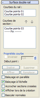

Panneau déroulant Surface double-rail (lors de la création)
Courbes du rail
Indique le nom des deux courbes choisies pour représenter les rails.
Courbes de section
Cette liste contient les noms des courbes de coupe, dans l'ordre de sélection. Vous pouvez sélectionner une courbe en cliquant sur son nom dans la liste. Les fenêtres affichent la courbe sélectionnée en bleu.
Boutons de direction
Ces boutons fléchés permettent de modifier l'ordre des courbes de section dans la liste. Sélectionnez une courbe dans la liste, puis utilisez les boutons de direction pour la déplacer vers le haut ou vers le bas de la liste.
Groupe Propriétés courbe
Ces commandes, par opposition aux propriétés générales de la surface de balayage, ont un effet sur les courbes individuelles que vous sélectionnez dans la liste Courbes de section. Elles ne sont activées que si vous avez sélectionné une courbe dans la liste Courbes de section.
Inverser
Cette option permet d'inverser la direction de la courbe sélectionnée.
Début point
Règle la position du point de départ de la courbe. Cela peut faciliter l'élimination des torsions ou des " boucles " indésirables de la surface.
Cette commande est désactivée si la courbe n’est pas fermée.
Pendant le réglage des points de départ, une ligne pointillée bleue apparaît entre eux pour indiquer l'axe. Par ailleurs, la surface n’est pas affichée, ce qui évite de ralentir le réglage. Elle réapparaît lorsque vous relâchez le bouton de la souris.
Insérer
(Désactivé)
Supprimer
Supprime une courbe de la liste. Sélectionnez la courbe dans la liste, puis cliquez sur Supprimer.
Affiner
(Désactivé)
Remplacer
(Désactivé)
Balayage en parallèle
Lorsque cette option n'est pas sélectionnée, les courbes du rail définissent une surface réglée et les coupes décrivent l'extrusion à partir de cette surface réglée de base. Lorsque cette option est sélectionnée, chaque coupe est associée à son meilleur plan de montage. Ce plan se déplace parallèlement le long des rails. Si les rails sont courbés, le plan peut pivoter. Si l'espace entre les rails change, l'échelle de la section est modifiée ou la section s'étire. Dans tous les cas, les sections de la surface sont fusionnées entre elles sur toute sa longueur. Cette option est désactivée par défaut.
Balayage à l'échelle
Lorsque l'option n'est pas sélectionnée, la taille du plan est mise à l'échelle uniquement dans la direction en travers des rails. Lorsque cette option est sélectionnée, l'échelle du plan est modifiée uniformément dans toutes directions. Cette option est désactivée par défaut.
Accrocher coupes
Lorsque cette option est activée, les courbes de coupe sont translatées de manière à croiser le rail. La translation de la première section du rail concerne toujours le début des rails, celle de la dernière coupe la fin des rails. Les coupes intermédiaires sont translatées de manière à toucher les rails au point le plus proche aux extrémités des courbes de coupe. Cette option est désactivée par défaut.
Lorsque l'option Accrocher coupes est activée, le balayage épouse exactement la courbe des rails. Cela facilite considérablement la création de surfaces double-rail.
Afficher lors de la création
Lorsque cette option est activée, la surface de balayage est affichée pendant sa création. Lorsqu'elle est désactivée, la création du balayage requiert prend de temps. Cette option est désactivée par défaut.
Basculer normales
Inverse la direction des normales du balayage.

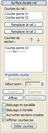

Panneau déroulant Surface double-rail (lors d'une modification)
Courbes du rail
Indique les noms des deux courbes choisies pour représenter les rails.
Remplacer le rail 1 et Remplacer le rail 2
Permettent de remplacer les courbes du rail. Cliquez sur l'un de ces boutons, puis cliquez dans une fenêtre sur la courbe à utiliser comme nouveau rail.
Courbes de section
Inverser
Début point
Insérer
Ajoute une courbe à la liste des sections. Cliquez sur insérer, puis sur la courbe. La courbe est insérée avant la courbe sélectionnée. Pour insérer une courbe à la fin, commencez par sélectionner " ----Fin----- " dans la liste.
Supprimer
Affiner
Affine la surface double-rail. Cliquez sur affiner, puis sur une courbe iso de la surface. (Lorsque vous faites glisser la souris sur la surface, les courbes de section disponibles sont mises en surbrillance). La courbe sur laquelle vous cliquez est convertie en courbe CV et est insérée dans la liste de balayage et de section. Comme lorsque vous affinez une courbe de points, l'affinement d'un balayage peut changer légèrement la courbure de la surface. Dès que vous avez affiné une surface en ajoutant une courbe de coupe, vous pouvez utiliser l'option Editer courbe pour modifier la courbe.
Remplacer
Permet de remplacer la courbe sélectionnée. Sélectionnez une courbe dans la liste, cliquez sur ce bouton, puis choisissez la nouvelle courbe.
Accrocher coupes
Afficher courbes iso.
Lorsque cette option est sélectionnée, les courbes iso de l'axe V de la surface double-rail sont affichées, ainsi que les courbes de l'axe U utilisées pour construire le balayage. Les courbes de l'axe V sont réservées à l'affichage. Vous ne pouvez pas les utiliser pour la construction de la surface.
Editer courbes
Permet d'éditer la courbe sélectionnée sans basculer à un autre niveau de sous-objet. Cliquez sur Editer courbe pour activer l'option. Les points ou CV de la courbe sont affichés, de même que le treillis de contrôle s'il s'agit d'une courbe CV. Vous pouvez maintenant transformer ou modifier les points ou les CV comme si vous vous trouviez au niveau de sous-objet Point ou Courbe CV. Cliquez sur Editer courbes pour désactiver l'option et finir d'éditer la courbe.
Conseil : lorsque vous éditez les courbes d'une surface double-rail, vous obtenez un meilleur affichage des courbes et de meilleures performances en désactivant l'affichage du balayage. Utilisez +D (lorsque l'option Bascule annulation Raccourci clavier est activée) pour basculer l'affichage des sous-objets dépendants, y compris les balayages.
Si vous éditez une courbe d'un balayage en augmentant le poids des CV courbes, la surface de balayage risque de s'écarter de la courbe. Pour rectifier cette anomalie, affinez la courbe au point où la surface s'en écarte.
