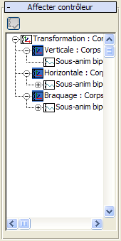

Le panneau déroulant Affecter contrôleur permet d'affecter et d'ajouter différents contrôleurs de transformation à des objets spécifiques. Vous pouvez également affecter des contrôleurs dans la vue Piste. Les contrôleurs d'animation sont des modules d'extension qui traitent toutes les tâches d'animation dans 3ds Max. Pour la liste complète des contrôleurs d'animation disponibles, reportez-vous à la rubrique Affecter contrôleur.
Affiche la liste des contrôleurs disponibles pour la piste sélectionnée.
Une fois les contrôleurs ajoutés, cliquez avec le bouton droit de la souris sur l'entrée Sous-anim bipède de la liste et choisissez Propriétés pour afficher la boîte de dialogue Sous-animations.
