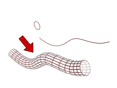

Cercle extrudé le long d'une trajectoire afin de créer une forme tubulaire.

Pour exécuter une extrusion, vous devez d'abord créer des formes destinées à être utilisées pour créer la trajectoire et les sections transversales de l'objet extrudé.

Pour créer des objets extrudés, vous procédez de même. Vous commencez par créer au moins 2 splines. Le rail, désigné par le terme de trajectoire, constitue l'une des deux splines. Le reste des splines est constitué par les sections transversales de votre objet, appelées formes. Lorsque vous disposez des formes le long de la trajectoire, 3ds Max génère une surface entre les formes.
