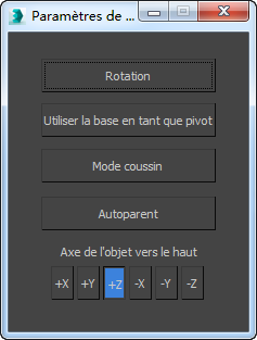

La boîte de dialogue Paramètres de positionnement propose des commandes pour modifier le mouvement lors de l'utilisation de l'option Sélectionner et placer. Pour ouvrir la boîte de dialogue, cliquez avec le bouton droit de la souris sur le bouton
(Sélectionner et placer) dans la barre d'outils principale.
Pour cette commande, "base" désigne le point sur l'objet auquel le "bas" de l'axe de l'objet vers le haut croise la surface de l'objet. Par exemple, le pivot d'une sphère est situé en son centre par défaut. Si vous utilisez Sélectionner et placer pour positionner une sphère sur un autre objet, la moitié inférieure de la sphère passera sous la surface de l'objet, car la commande Sélectionner et placer utilise le centre comme base. Mais si vous activez l'option Utiliser la base en tant que pivot et définissez Axe de l'objet vers le haut sur +Z (valeur par défaut), la commande Sélectionner et placer utilise l'intersection de l'axe Z local et la surface de la sphère comme base.
