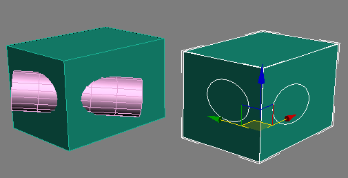

Pour utiliser cette option, positionnez les objets de manière à ce que la ligne de profil en long soit superposée à l'objet corps à découper dans la fenêtre active, cliquez sur Choisir objet, sélectionnez la ligne de profil en long, puis cliquez sur Voir coupe. La découpe est effectuée et la ligne de profil en long est supprimée.
L'illustration suivante montre deux boîtes, converties en objets corps, après avoir utilisé Voir coupe avec deux courbes splines elliptiques. La position de chaque courbe spline par rapport à sa boîte était la même, mais les paires ont été pivotées différemment, de sorte que les résultats sont différents.
Gauche : la courbe spline était alignée par rapport à la surface de la boîte et au point de vue.
Droite : la courbe spline était décalée par rapport à l'axe entre la surface de la boîte et le point de vue.
