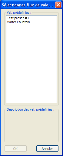

Pour ajouter un Flux de valeurs prédéfinies, faites glisser Flux de valeurs prédéfinies dans la carte événement de Vue particule. La boîte de dialogue Sélectionner flux de valeurs prédéfinies s'ouvre. Sélectionnez une valeur prédéfinie et cliquez sur OK ou cliquez simplement deux fois sur un nom prédéfini.

Interface
Valeurs prédéfinies
Répertorie les valeurs actuellement prédéfinies dans le système. Ajoutez une valeur prédéfinie en cliquant deux fois sur son nom ou en la sélectionnant puis en cliquant sur OK.
Description des valeurs prédéfinies
Affiche la description de la valeur prédéfinie mise en surbrillance. Pour faire défiler une description qui est trop longue pour s’adapter à l'espace visible, placez le curseur dans la zone de description et utilisez les touches (flèche vers le bas) et (flèche vers le haut).
OK
Ajoute la valeur prédéfinie sélectionnée.
Cancel
Annule la fusion des valeurs prédéfinies.
