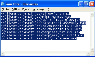

La seconde ligne du fichier séquentiel (dir) écrit la liste de fichiers dans le fichier filelist.txt (voir l'image ci-dessous). Ce fichier de texte est utilisé en tant que liste de tâches. Dans la ligne cmdjob, le paramètre -taskname est défini sur la valeur 1, ce qui signifie que le nom de chaque tâche est extrait de la première colonne du fichier de la tâche. Le paramètre %tp1 spécifié après " 3dsmax.exe " indique au module d'extension cmdjob d'utiliser le paramètre de tâche 1 (colonne 1) de la liste des tâches comme argument à transmettre à 3dsmax.exe.
Le fichier texte de la liste des tâches

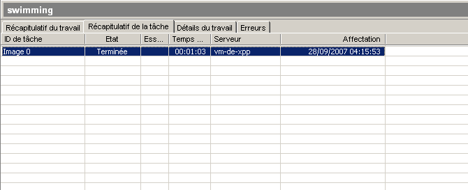

Résumé des tâches dans le moniteur de file d'attente.
