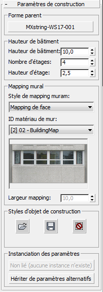

Fournit des commandes pour les objets de construction.
Affiche la forme parent fermée représentant la surface au sol du bâtiment.
Pour modifier la forme parent, cliquez sur ce bouton, puis sélectionnez une nouvelle forme parent fermée dans une fenêtre 3ds Max Design.
Définit la hauteur de chaque étage du bâtiment. Une modification de cette valeur influe sur la hauteur du bâtiment.
Gauche : Mapping boîte par étage
Droite : Mapping de face
Vous pouvez charger ou enregistrer des styles d'objet de bâtiment.
Ouvrir un styleOuvre un style d'objet de construction prédéfini.
Enregistrer le styleEnregistre les paramètres courants du groupe de fonctions dans un style d'objet de construction.
RéinitialiserRétablit les paramètres de groupe de fonctions stockés dans le style d'objet de construction courant. Cette option annule les modifications manuelles sur les contrôles du groupe de fonctions.
Permet de définir les paramètres d'une collection d'objets du même type de base à partager ou instancier.
Pour plus d'informations, reportez-vous à la rubrique Instanciation des paramètres.
