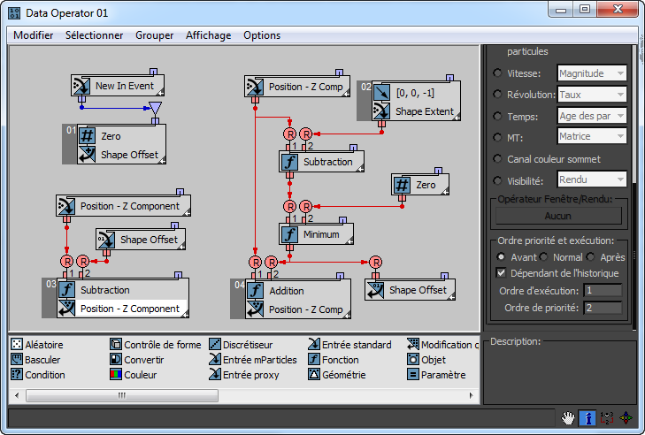

Cet exemple utilise l'opérateur Données pour produire une collision simple et rapide. Comme vous le savez probablement, les systèmes de particules dans 3ds Max traitent les particules comme des points au niveau des collisions et des déflecteurs. Par conséquent, si une particule possède une forme de taille visible, cette forme pénètre dans les surfaces des déflecteurs, ce qui peut ruiner l'effet visuel global. L'exemple suivant montre comment relier les données de particules de manière à décaler la position des particules sur une distance égale à celle de l'interpénétration.
Tout d'abord, vous allez créer un canal de données personnalisé pour enregistrer des valeurs réelles, où sera inscrit le décalage de position nécessaire pour éviter la pénétration. Pour toutes les nouvelles particules, cette valeur est initialisée sur zéro (voir le bloc de données 01).
Une fois que tous les autres opérateurs et tests ont effectué leur tâche, vous calculez la quantité de pénétration et décalez la position des particules dans la phase Après. De cette manière, les positions des particules sont ajustées pour éviter la pénétration et les particules sont prêtes pour le rendu. Les opérateurs de sortie à droite effectuent leur tâche dans la phase Après.
Dans la phase Avant, vous devez à présent redéplacer les particules vers leur position initiale non décalée, afin que les tests de collision poursuivent leur tâche comme si de rien n'était.
