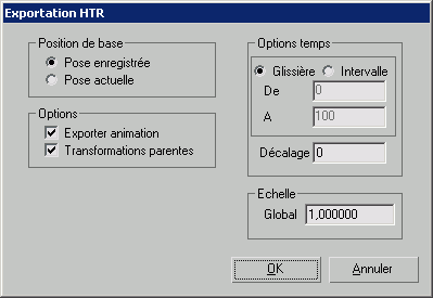

Boîte de dialogue Exportation HTR
Zone Position de base
  • Pose enregistrée(valeur par défaut). Permet d'utiliser la pose du squelette à l'image 0 comme données de position de base.
  • Pose actuellePermet d'utiliser la pose du squelette à l'image courante comme données de position de base.
Zone Options
Exporter animation
Permet d'exporter toutes les clés d'animation. Si l'option n'est pas activée, seule la position de base est exportée.
Transformations parentes
Permet d'inclure les données d'animation de l'objet racine dans le fichier d'exportation.
Zone Options temps
Ces options ne sont disponibles que si l'option Exporter animation de la zone Options est activée.
Glissière/Intervalle
Choisissez d'utiliser l'intervalle de la glissière de temps de votre scène ou une partie définie de cet intervalle.
  • De/Aces valeurs représentent les images de début et de fin de l'intervalle défini. Cette option est disponible uniquement si l'option Intervalle est activée.
Décalage
L'animation exportée débute après le nombre d'images défini par cette valeur.
Zone Echelle
Global
Définit le facteur d'échelle de la longueur de la structure dans le fichier exporté.
