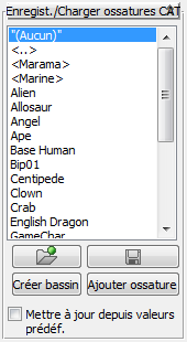

Enregist./Charger ossatures CAT
Le panneau déroulant Enregist./Charger ossatures CAT affiche une liste des valeurs ossatures CAT prédéfinies et fournit des commandes permettant de travailler avec des valeurs prédéfinies.
Remarque : Les commandes de la liste sont disponibles uniquement dans le groupe de fonctions Modifier.
[Liste des ossatures CAT prédéfinies]
Répertorie toutes Valeurs prédéfinies Ossature CAT disponibles. Pour charger une valeur prédéfinie, cliquez sur celle-ci dans la liste, puis cliquez ou faites glisser le curseur dans la fenêtre.
Remarque : Dans le groupe de fonctions Modifier, la liste affiche uniquement les ossatures au format RG3 dans l'emplacement par défaut. Vous pouvez y remplacer l'ossature actuelle en la mettant en surbrillance et en cliquant sur Recharger (voir ci-dessous).
Ouvrir ossature prédéfinie
Ouvre une boîte de dialogue permettant de charger une ossature CAT prédéfinie (format RG3 uniquement) sur le Parent CAT sélectionné. Utilisez cette option pour charger une valeur prédéfinie dans un emplacement autre que celui par défaut ([chemin système]\plugcfg\CAT\CATRigs\).
Enregistrer Ossature prédéfinie
Enregistre l'ossature CAT sélectionnée dans un fichier de valeurs prédéfinies. Si vous utilisez l'emplacement par défaut (voir ci-dessus), la valeur prédéfinie apparaît dans la liste, ce qui en facilite l'ajout à votre scène.
Remarque : Vous pouvez enregistrer la valeur prédéfinie dans l'ossature ou au format RG3. La seconde option, qui est le format par défaut, est plus récente et offre plusieurs fonctionnalités. Il s'agit de la méthode recommandée. Un fichier RG3 contient les ossatures CAT d'un personnage, y compris la peau, les muscles, etc. constituant le personnage lorsque celui-ci est ajouté à l'aide d'Ajouter ossature (voir ci-dessous). Cependant, aucun des deux formats ne contient l'animation du personnage.
Créer bassin/Recharger
L'étiquette du bouton, sa fonction et sa disponibilité dépendent du contexte.
Si l'ossature ne comporte aucun bassin, l'étiquette du bouton est Créer bassin. Lorsque vous cliquez sur ce bouton, un bassin est ajouté. Vous pourrez l'utiliser comme base d'une ossature personnalisée.
Si l'armature contient un bassin et a été chargée ou enregistrée en tant que valeur prédéfinie RG3, l'étiquette Recharger s'affiche. Lorsque vous cliquez sur ce bouton, le fichier actuel de valeurs prédéfinies est chargé.
Utilisez cette option pour restaurer l'état d'une ossature RG3 tel qu'il était avant modification. Recharger fonctionne uniquement avec les ossatures au format RG3.
Conseil : Vous pouvez appliquer l'animation de l'ossature à une autre ossature prédéfinie à l'aide de la commande Ouvrir ossature prédéfinie (voir ci-dessus) avec l'ossature animée.
Ajouter ossature
Vous permet d'ajouter des objets à l'ossature, dans la scène, au niveau Parent CAT. Pour plus de détails, reportez-vous à la rubrique Pour ajouter des objets d'ossature.
Conseil : La fonction Pièces supplémentaires est utile pour enregistrer des configurations de personnages complètes (à l'exception de l'animation) dans l'ossature prédéfinie. Par exemple, vous pouvez enregistrer les maillages de la peau, les accessoires et même les ossatures auxiliaires en tant qu'élément de la valeur prédéfinie.
Pour un exemple d'utilisation de la fonction Ajouter ossature, reportez-vous à la valeur prédéfinie Marama incluse dans CAT. Ajoutez la valeur prédéfinie Marama, puis accédez au groupe de fonctions Modifier et cliquez sur Ajouter ossature. La boîte de dialogue Noeuds supplémentaires d'ossature qui s'affiche répertorie les différents objets de maillage de peau inclus, ainsi que l'ossature de visage supplémentaire MaramaFace.
