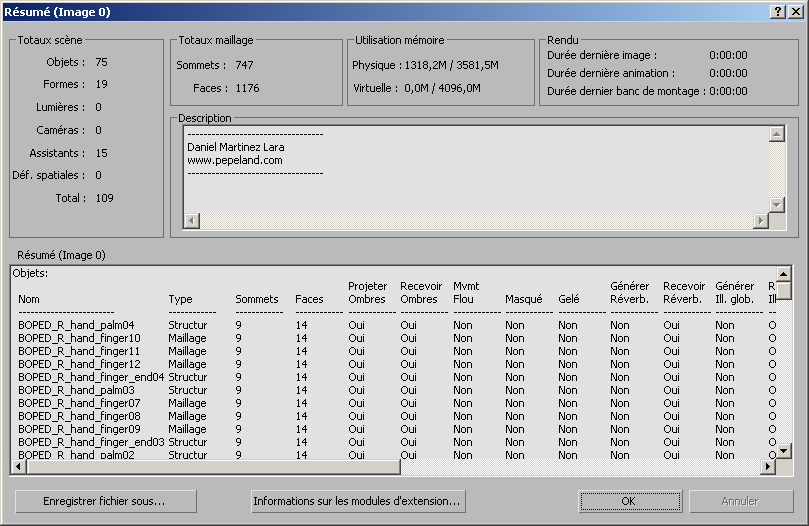

La commande Résumé affiche les statistiques relatives à la scène courante.
Interface
La boîte de dialogue Résumé comprend les informations suivantes :
Groupe Totaux scène
Nombre d'objets de la scène, répertoriés par type.
Groupe Totaux maillage
Nombre total de sommets et de faces dans la scène.
Zone Utilisation mémoire
Quantité de mémoire virtuelle et physique utilisée et disponible.
Zone Rendu
Durée du rendu de la dernière image, animation et banc de montage.
Groupe Description
Permet d'entrer des notes relatives à la scène. Les informations ajoutées dans le champ Commentaires de la boîte de dialogue Propriétés du fichier s'afficheront dans le champ Description et inversement.
Fenêtre Résumé
Répertorie les matériaux de la scène. Ces informations sont classées par catégorie et répertorient le nom de l'objet, le nom du matériau affecté, le type de matériau, le nombre de sommets et de faces que comporte l'objet, etc. Les matériaux apparaissent dans le bas de la liste. Les bitmaps utilisés par les matériaux sont répertoriés avec ces derniers. Les textures d'environnement et atmosphériques font l'objet de listes distinctes. Les autres textures utilisées dans la scène, telles que les textures de déplacement et les textures affectées à l'aide de plug-ins tiers, sont également indiquées.
Les textures Banc de montage ne sont pas incluses.
Enregistrer dans fichier
Enregistre le contenu de la boîte de dialogue et le texte de description dans un fichier .txt (fichier texte).

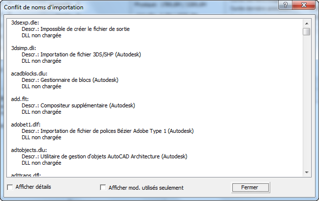

Informations sur les plug-ins
Affiche une boîte de dialogue secondaire contenant des informations sur les plug-ins utilisés dans la scène. La vue par défaut affiche le nom et une brève description de chaque plug-in.
Afficher détailsAffiche des informations concernant toutes les classes prises en charge par chaque plug-in.
Afficher mod. utilisés seulementRestreint la vue aux seuls plug-ins qui ont été utilisés dans la scène.
