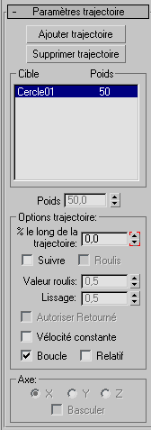

Panneau déroulant Paramètres trajectoire
Une fois affectée une contrainte de trajectoire, vous pouvez accéder à ses propriétés à partir du groupe de fonctions Mouvement panneau déroulant Paramètres trajectoire. Sur ce panneau déroulant, vous pouvez ajouter ou supprimer des cibles, affecter des poids et animer les valeurs de poids des cibles.
Remarque : Lorsque vous affectez une contrainte Trajectoire depuis le menu Animation, 3ds Max affecte un contrôleur Liste Position à l'objet. La contrainte Trajectoire est disponible dans la liste du panneau déroulant Liste Position. Il s'agit en fait du contrôleur de la contrainte Trajectoire. Pour afficher le panneau déroulant Paramètres trajectoire contenant les paramètres de la contrainte, cliquez deux fois sur l'entrée de la contrainte Trajectoire dans la liste.
Ajouter trajectoire
Permet d'ajouter une nouvelle trajectoire de spline qui influence l'objet contraint.
Supprimer trajectoire
Permet de supprimer une trajectoire dans la liste des cibles. Une fois supprimée, la cible de trajectoire n'influencera plus l'objet contraint.
[liste des chemins]
Affiche les trajectoires et leur poids.
Poids
Affecte et anime les valeurs de poids pour chaque cible.
