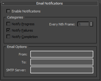

Panneau déroulant Notification par courrier électronique
A partir de ce panneau déroulant, vous pouvez configurer un travail de rendu afin qu'il émette des notifications par courrier électronique, comme le rendu réseau. Ces notifications sont particulièrement utiles lors de rendus laborieux et longs, comme un rendu d'animation, car il n'est alors plus nécessaire de demeurer à proximité du système durant l'opération.
Interface
Activer les notifications
Lorsque cette option est activée, l'outil de rendu émet une notification par courrier électronique lorsque certains événements se produisent. Cette option est désactivée par défaut.
Zone Catégories
Notifier évolution
Envoie des courriers électroniques indiquant la progression de l'opération de rendu. Un courrier électronique est transmis chaque fois que l'opération de rendu s'achève pour le nombre d'images spécifié dans la zone Toutes les N images. Cette option est désactivée par défaut.
  • Toutes les N imagesnombre d'images utilisé par l'option Notifier évolution. Valeur par défaut=1.
    Conseil : si vous activez l'option Notifier de l'évolution, vous spécifierez généralement une valeur supérieure à la valeur par défaut.
Notifier échecs
Envoie une notification par courrier électronique uniquement lorsqu'un incident empêche l'exécution du rendu. Valeur par défaut : activé.
Notifier la fin
Envoie une notification par courrier électronique à la fin d'un travail de rendu. Cette option est désactivée par défaut.
Zone Options courrier électronique
De
Entrez l'adresse électronique de la personne exécutant le travail de rendu.
A
Entrez l'adresse électronique de la personne à notifier de l'état du travail de rendu.
Serveur SMTP
Entrez l'adresse IP numérique du système utilisé en tant que serveur de messagerie.
