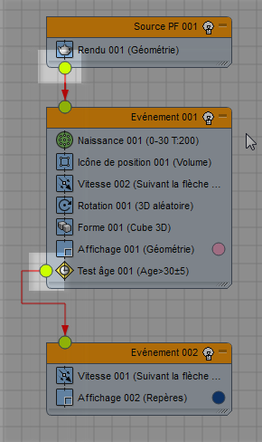

Sorties : Source / Test
Dans Particle Flow, vous pouvez créer un diagramme de particules en connectant des événements à l'aide de mises en relation. Chaque mise en relation relie une sortie à une entrée d'événement. Il existe deux types de sorties :
Sortie source (en haut) ; sortie test (en bas)
