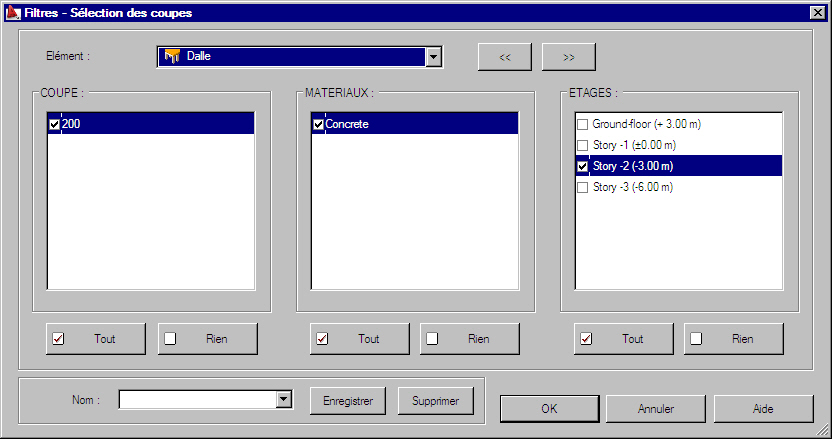

Filtres - sélection des éléments par section
Cette option permet de définir les critères de sélection des éléments (suivant les sections des éléments).
Ouvrez la boîte de dialogue Filtres - Sélection des éléments en utilisant l'une des possibilités ci-dessous :
Définissez les critères de sélection :
Elément : sélectionnez un type d'élément dans la liste. Utilisez les boutons fléchés pour faire défiler la liste.
Sélectionnez une combinaison de formes, de matériaux et d'étages (le symbole s'affiche) pour spécifier les critères de sélection. Par exemple, pour sélectionner toutes les poutres BA de section R30x50 appartenant aux étages 4 et 5 d'une structure, procédez comme suit :
Pour sélectionner toutes les options d'un champ, cliquez sur Tout. Pour effacer la sélection de toutes les options d'un champ, cliquez sur Rien.
Enregistrez les paramètres de filtrage à l'aide des options figurant dans la partie inférieure de la boîte de dialogue. Pour enregistrer un filtre, choisissez une sélection d'éléments, entrez son nom dans le champ Nom, puis cliquez sur Enregistrer. Pour chaque filtre défini par l'utilisateur, vous pouvez réaliser les opérations ci-dessous :
L'option Enregistrer des filtres est très utile lorsqu'un bâtiment est en cours de modélisation, car une fois que vous avez enregistré les paramètres, vous n'avez plus besoin de redéfinir la sélection d'éléments.
