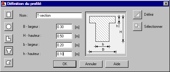

Définition / modification de la section transversale
Dans la boîte de dialogue Définition de la section, vous pouvez définir ou modifier une section pour un type de section prédéfini :
Ouverture rectangulaire
H - hauteur
B - largeur
Ouverture circulaire
D - diamètre
Ouverture en L
h, H - hauteurs
b, B - largeurs
Ouverture en T
h, H - hauteurs
b, B - largeurs
Ouverture de forme arbitraire
Définir : cliquez dans la zone de dessin pour spécifier les points qui définissent la forme de la section.
Sélectionner : dans la zone de dessin, sélectionnez une polyligne (créée avec AutoCAD®) formant une zone fermée.
Pour ajouter une nouvelle section à la liste des sections disponibles dans Autodesk AutoCAD Structural Detailing - Formwork Drawings, procédez comme suit :
  1. Cliquez sur une icône de type de section.
  2. Pour Nom, entrez le nom de la section.
  3. Spécifiez les dimensions de la section.
  4. Cliquez sur OK.
Lorsque vous définissez une section de forme arbitraire, spécifiez le nom de la section transversale, puis cliquez sur Définir ou Sélectionner.
