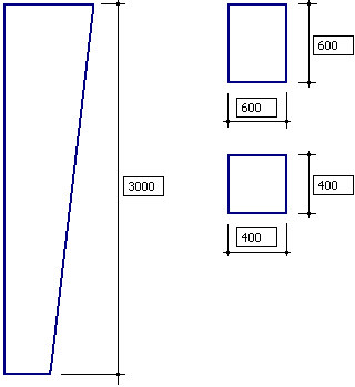

Dans le module Autodesk AutoCAD Structural Detailing - Formwork Drawings, vous pouvez définir et modifier les types prédéfinis de poteaux préfabriqués :
Outre la définition des dimensions du poteau, il est aussi possible de définir les positions de la section à l’origine et à l’extrémité du poteau (c’est-à-dire dans quel endroit à l’extrémité du poteau se trouve la section définie au début du poteau) suivantes :
Quelques positions caractéristiques des sections à l’origine / l’extrémité du poteau |
La position arbitraire de la section définie par la saisie des valeurs des paramètres A et B. |

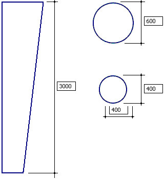

La position arbitraire de la section définie par la saisie des valeurs du paramètre A. |

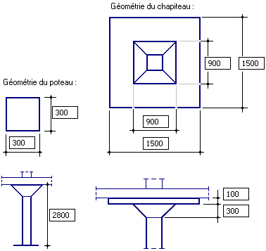

Pour ce type du poteau, les types de chapiteaux suivants peuvent être définis :
