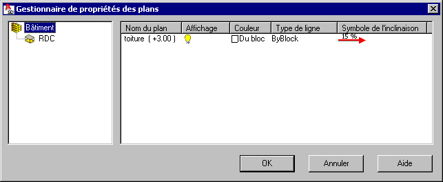

L’option permet de consulter ou d’éditer les paramètres des plans (intermédiaires ou obliques) définis dans le modèle de la structure.
Pour modifier les paramètres des plans, ouvrez la boîte de dialogue Gestionnaire de propriétés des plans en utilisant l'une des possibilités ci-dessous :
- Menu : Béton Coffrage > Affichage > Afficher les plans
- Ruban : ASD - Modèle > Affichage > Afficher les plans
- Barre d'outils : Définir > Afficher les plans
- Ligne de commande : RBCX_EDIT_PLANES
Affichez ou modifiez les paramètres des plans définis :
- Nom du plan (contenant des informations supplémentaires concernant le niveau de définition du plan)
- Affichage : cliquez sur l'ampoule pour modifier l'affichage du plan
- Couleur du plan à l'écran
- Type de ligne utilisé pour l'affichage du plan
- Symbole de l'inclinaison : aucun, flèche ou flèche avec valeur d'inclinaison
Pour chaque paramètre, vous pouvez accéder à des options supplémentaires à l'aide du bouton droit de la souris :
