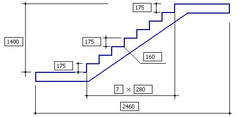

Dans le module Autodesk AutoCAD Structural Detailing - Formwork Drawings, vous pouvez définir et modifier des escaliers à une volée.
Vous pouvez également définir des types d'appui pour les escaliers à une volée :
palier inférieur :
palier supérieur :
