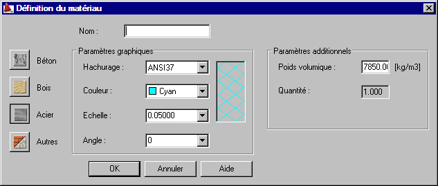

Définition / modification du matériau
Dans la boîte de dialogue Définition du matériau, vous pouvez définir ou modifier un matériau pour un type de matériau prédéfini :
Béton
Bois
Acier
Autres
Pour chaque matériau, vous pouvez définir les paramètres suivants :
Pour ajouter un nouveau matériau la liste des matériaux disponibles dans Autodesk AutoCAD Structural Detailing - Formwork Drawings, procédez comme suit :
  1. Cliquez sur l'icône d'un type de matériau.
  2. Pour Nom, entrez le nom du matériau.
  3. Spécifiez les paramètres du matériau.
  4. Cliquez sur OK.
